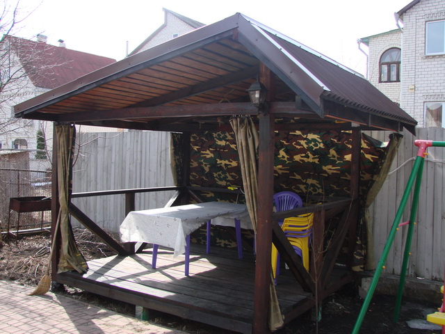

Обещанные фотки (+) [Re: Max Vedin]
      28 марта 2010 в 08:20 Гілками Прикріплені файли (0 завантажити)
сорри, занят был
Изначально хотелось максимально открытую, идея сделать шторы - пришла позже. Чертежей нет. Под пиво сделал набросок, дальше - под квас - строил.
Опоры, нижняя обвязка, распорки - брус 10х10.
Перила, пол, верхняя обвязка, балки под крышей - брус 10х5.
Подложка под ондулин - доска 20мм.
Опоры не бетонировались - каждая вставлена в асбоцементную трубу, заглублено на 30-40 см. В каждой ямке лежит кирпич, на него весь вес приходится.
Высота пола на землей - порядка 20 см.
Монтаж осуществлял сам, врезку перил делал друг, сам напросился
По срокам - установка опор+земляные работы - 3-4 часа.
Сборка каркаса - дня 3.
Крыша - 2 дня с 11.00 до 19.00 . Один день набивал "шалевку", второй день - ложил ондулин.
Пол - 1 день.
Но т.к. то времени, то настроения, то материала часто не было, вся стройка растянулась на добрых 2 месяца Из них можно смело пару недель вычеркнуть на покраску элементов. Долго сохло.
Размеры: по полу 2.90х3.00, по крыше (проекция на плоскость)- 3.20х3.40.

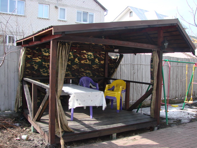

еще одна (+) [Re: Panasonic]

ИМНО, для шести несущих столбов будет слишком большая парусность крыши, да и задувать/дождем закидывать по бокам будет. Надо что-то полегше, вот как камрад сам смастерил: дешево, сердито и сделано "как хотелось", а не "у нас делают так!"
