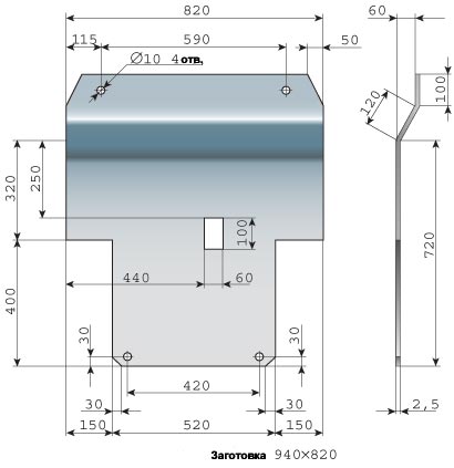

      20 апреля 2004 в 17:06 Гілками Прикріплені файли (48 завантажити)
Может каму пригодится. Вроде как почти подходит от ВАЗ 2109.

А стоит ли ее стаавить?
Не перегревается ли при этом движок?
Не знаю, как на Ми-шке (там на поддоне картера ребра для охлаждения масла), но на SRi - шке точно не мешает и движок не перегревается.
А вот с точки зрения ползности, так после того как расквасишь картер о кочку и потом на разборке за 80$ купишь (еще и пару неделек побегаешь поисчешь), так сразу убедишся, что полезная весч на наших дорогах. Преценденты имеются
