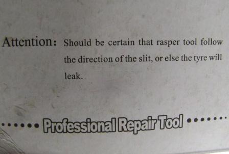

Кстати получил посылку пару дней назад,посмотрел комплект,шнуры там из какого-то непонятного материала,что-то вроде смеси нити и резины и очень липкие.
Почитайте внимательно информацию на упаковке шнуров- там случайно нет такой фразы (упрощенно)-"использовать только для временного ремонта (для того, что бы доехать до шиномонтажа и сделать профессиональный ремонт шины), и для пробега не более 200 км." ?

      21 апреля 2010 в 18:13 Гілками Прикріплені файли (0 завантажити)
Вот как и обещал посмотрел упаковку.Нет,ничего не написано кроме этого.
на упаковке немецких шнуров Тип Топ было написано "временный ремонт" и "максимальный пробег 200км" написал приблизительно ,дословно не помню- может они просто честнее относятся к своим продуктам.
