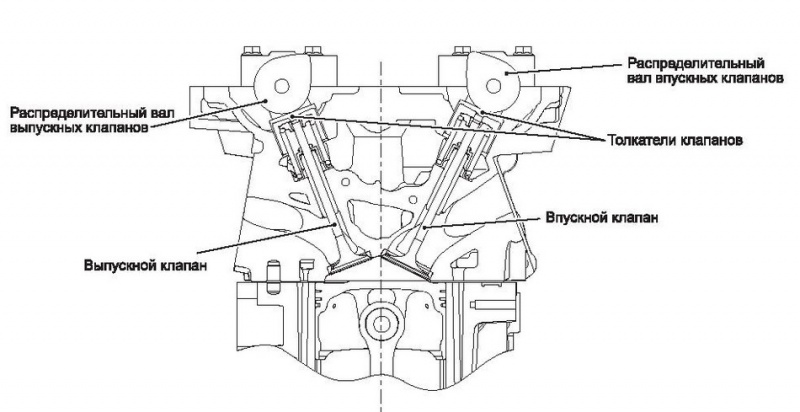

      26 марта 2010 в 09:51 Гілками Прикріплені файли (0 завантажити)

Так для общего развития Серёги на примере Лансер Х 2.0.
Для регулировки подъема клапанов есть 47 размеров толкателей клапанов с шагом в 0,015 мм, от 3,000 до 3,690 мм.
Через 45тыс двигатель начинает трусить на ХХ, надо регулировать клапана, которые регулируются ЗАМЕНОЙ толкателей, если этого не сделать, на 50-60тыс прогар и попадаем на ремонт головы.

Проблема прогара клапанов в обеднении смеси и непроведении регламентных работ по регулироваке клапанов и обслуживанию газовой системы.
На Mivec устанавливали и пока проблем небыло,но статистика по данным движкам не большая.
Ко мне подъезжает клиент установивший Аутлендер систему Autogas PowerjetPro у "конкурентов",
30т.км они не могли ему потушить чек.
Я настроил систему,но оказалось ,что человек катался на обеднённой смеси.
Вчера он подъехал,сказал ,что из-за масла-капельницы засорилась дроссельная и каналХХ,нахолстых машину колбасило.С его слов ,он подъехал к "конкурентам",так как меня не было ,они почистили дроссельную и канал ХХ,но забыли одеть штекер на второй газовый инжектор,что я и исправил.
так ,что есть Mivec проехавший на экстримальных настройках 30ткм.,теперь запишу тел. хозяина и возьму авто на контроль.

Путем долгого штудирования Митсубищи форума понял:
1. Газ ставят, восновном, на движки старого типа, без всяких систем поднятия клапанов и т.д. 1.6-На Ланцерах, 3.0 - На Паджерах, МПСах и 3.8 На МПВах с масленками.
2. На 2.0 не Майвек на Аутлендер - не проблема, там даже гидрокомпенсаторы стоят.
3. На 2.4 Майвек (Аутлендер предыдущий) нет толковой статистики, нет гидрокомпенсаторов - поэтому раз в 30тыщ - регулировка зазоров, таки керамические седла, масленка помогает, но не спасает. Нету подтвержденных экземпляров прошедших до 100.000 км
Короче фсефигово, потому как непонятно
Кста, на Аут Хл 3.0 некоторые ставят газ, но там опять нет гидриков, да и статистики пробегов тоже нет. На 2.4 Чего-то стремаются, но может из-за вариатора...

Регламентная регулировка зазора на 90 тык км (Lancer X), откуда взялись 45 тык и 50-60 соответственно - непонятно.
