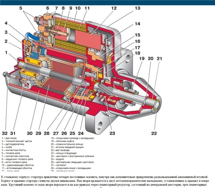

К стальному корпусу стартера приклеены четыре постоянных магнита, изнутри они дополнительно прикреплены развальцованной алюминиевой втулкой. Корпус и крышки стартера стянуты двумя шпильками. Вал якоря вращается в двух металлокерамических вкладышах, установленных в крышке и опоре вала. Крутящий момент от вала якоря передается на вал привода через планетарный редуктор, состоящий из центральной шестерни, трех планетарных шестерен, водила и шестерни с внутренним зацеплением (эпициклической).
На валу привода установлена муфта свободного хода (обгонная муфта) с приводной шестерней. Она передает крутящий момент только в одном направлении – от стартера к двигателю, разобщая их после пуска двигателя. Это необходимо для защиты редуктора и якоря стартера от повреждения из-за чрезмерной частоты вращения.
Тяговое реле служит для ввода шестерни привода в зацепление с зубчатым венцом маховика коленчатого вала двигателя и включения питания электродвигателя стартера. При повороте ключа зажигания в положение "стартер" напряжение подается на обе обмотки тягового реле (втягивающую и удерживающую). После замыкания контактов тягового реле втягивающая обмотка отключается. Напряжение срабатывания реле должно быть не более 8 В при 20±5°С. Если это не так, в реле или приводе имеется неисправность. Исправность привода определяется внешним осмотром после разборки стартера. Неисправное реле заменяют.
