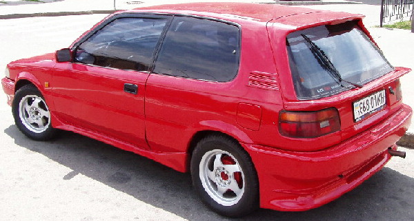

Здарова! Могу поделится только собственным опытом:
была до Мегана такая вот зажигалка. После покупки поставил АТЕ - работали зашибись: качественно и равномерно стирали т.диски непонятного происхождения. Затем, как "пацан" , поставил т. диски Брембо и родные тойотовские колодки - думал, вооще тормозить будет! Хрен тут.. Видимо, или Брембо были из черезчур твердого метала, либо родные колодки слишком мягкие - короче, колодки стали зеркальными, и не тормозили вовсе. К тому же не мешало бы проверить работу торм. цилинра (нет ли потеков) и работу направляющих (сост. пыльников и качество/равномерность прижимания колодки к диску). Так шо диагностировать нада в комплексе...
А из колодок - опять же исходя от тандема с диском, но нравились АТЕ, Феродо, и вроде Брембо.
Здарова. Могу поделится только собственным опытом:
Змінено Чилинтано (Чили) (14:40 22/04/2004)
