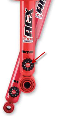

member ***
Сообщения: 176
С нами с 20.01.2010
Re: аммо с изменяемой жесткостью?! [Re: RonexInt]
      6 апреля 2010 в 09:37 Гілками Прикріплені файли (0 завантажити)
Регулировка не дистанционная есть только на сериях AGX Monomax.
