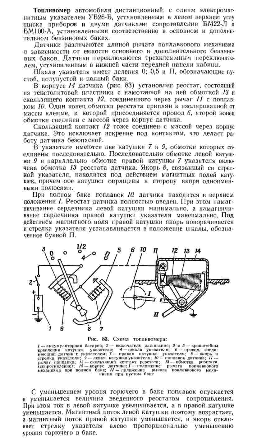

      2 апреля 2010 в 12:12 Гілками Прикріплені файли (0 завантажити)
В нете информации не нашел.
плохо искал!
Вот инфа про похожий. У тебя УБ-26Г, здесь описание УБ-26Б.
плохо искал.Вот инфа про похожий

Re: Подключить топливомер к датчику, как? [Re: Der Re2teur]
      2 апреля 2010 в 23:31 Гілками
Спасибо за инфу, но не работает.
Вернее работает, но стрелка останавливается в самом начале шкалы.
Сопротивление датчика 0 - 68 Ом, прибора 115 Ом, это то, что тестер выдает.
Поэтому и нет полного выбега шкалы.
