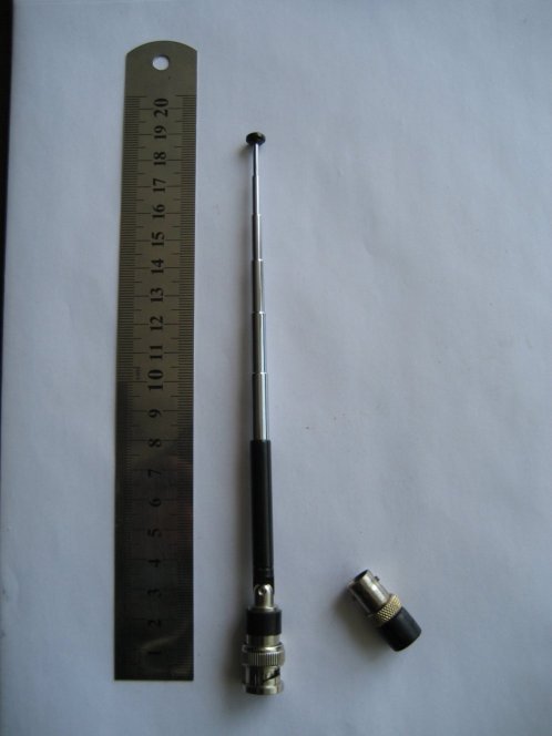

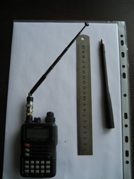

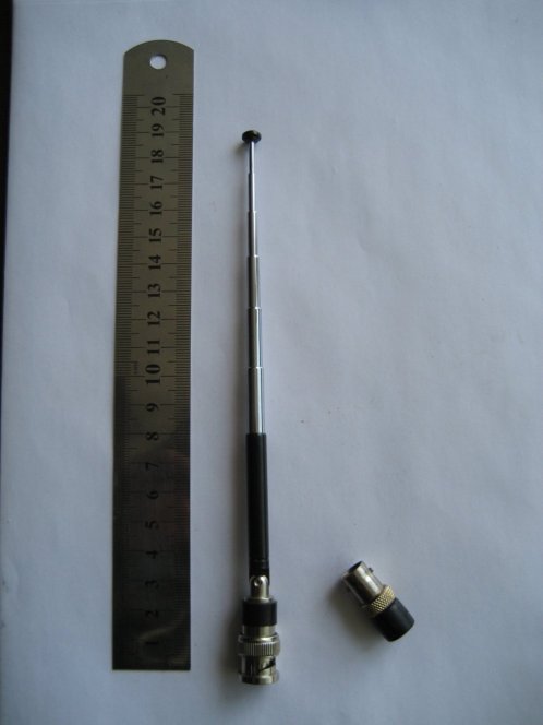

Портативка vx-6!!!
ставил антенку на малой мощности качество улучшается,
на большой рисковать не пробовал!
Антенка рашитана гдето на 700-800 мГц но по длинне около 17 см!

      31 марта 2010 в 16:15 Гілками Прикріплені файли (0 завантажити)
Антенка
Антенка

Re: Нужен совет про антенку!!! [Re: leo24h]
      31 марта 2010 в 16:18 Гілками Прикріплені файли (0 завантажити)
Антенка2
Антенка2

Если антенна от основания поворотной оськи 17см, то все гуд на 70-ке (433-435) как раз четверть волны, а вот на 2-шке (145), там будет не карашо портативке -->
Да, я поетому и спрашиваю для уверенности...
на двойке я пока не работаю,а на 70-ке один ватт с етой антенкой работает лучше чем 2,5 со штатной!
вот только переживаю за радейку, недай бог каскад спалить...

И еще одно заметил, в режиме ожидания напряжение 7,9
при передаче со штатной антенкой падает до7,5
при передаче с телескопической падает до 7,4
тоесть енергопотребление с телескопической больше чем со штатной!

Посмотрел схему на VX-6R. На такой телескоп можно смело давать 5Вт, нечего страшного не произойдет
Хотя никакого смысла работать на такую антенну не вижу.

Огромное спасибо! теперь буду пробовать давать 5 ватт!
смысл в том что радеика лежит, а антенка вертикально!
и еще, в некоторых местах ана работает гораздо лучше чем штатная! почему пока незнаю...
Первое, не забывай что в данном случае портативка это противовес антенны в комплексе с рукой, что без руки она не так хорошо будет работать.
Второе работает лучше по тому, что телескоп - четверть лямбды, а штатная - намотанная проволока, что произойдет если ты эту четверть свернеш в бублик? она будет хуже работать, вот и все...
