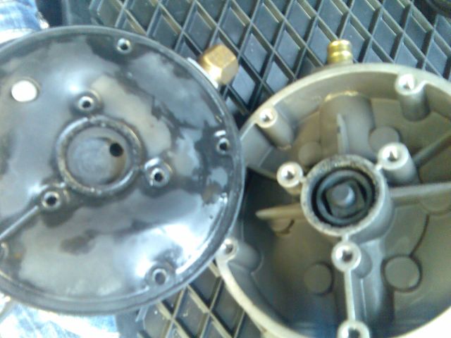

В копилку опыта. [Re: MadMax]
      10 апреля 2010 в 06:55 Гілками Прикріплені файли (0 завантажити)
Заказал пробку. Все ее никак привезти не могут.
Вчера решил исключить редуктор ГБО. Закольцевал его куском шланга.
Разобрал редуктор, осмотрел мембрану. Особо там ничего не увидил. Заломов нет, не порвана. Решил покататься день на бензине и посмотреть как будет вести себя система.
В результате уровень ОЖ в расширительном бачке упал. Т.е. проблема в редукторе.
У газовиков мембраны не оказалось, да и редуктор не особо надежный. Было принято решение ставить томасетто аляску. Сразу же и проинсталили.
Теперь все работает.
На фотке старый редуктор и мембрана (сорри за качество).
ЗЫЖ Спасибо ФОРДМАКСУ за консультацию!!
