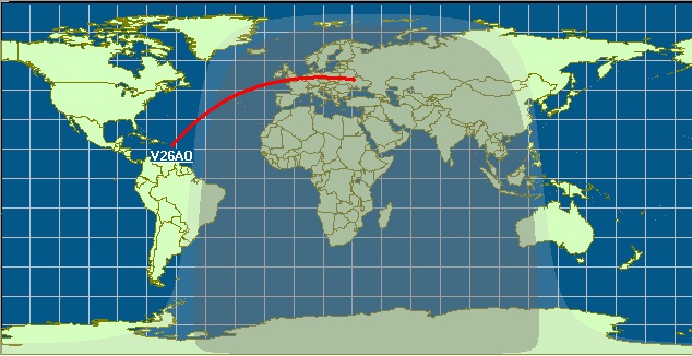

Гордостью всего выезда было QSO с V26AO Владимир остров Антигуа( на 5,9) на 40-ке в 6 утра по Киеву.
Для полного понимания смотрим приаттаченную картинку .

Может кому то все эти названия покажутся не более чем матюки.
Картинки о чем речь
Поздравляю, отличное QSO для 40ки!
Как раз в диапазоне 40 метров, ход на Америку(Сев+Юг) открывается с 2.00 и до 6-7 утра по Киеву, потом спад до обеда, зато Япония и Дальний восток начинает пробиваться.
