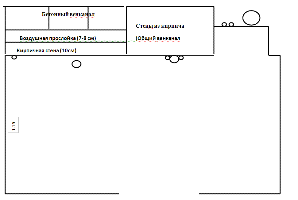

Имеем кирпичную стенку в занузле. В ходе звершения ремонтных работ (стены уже подготовлены под плитку) вияснил что есть возможность немного раширить санузел за счет сноса части стены. Пирог таков - кирпичная стена 10см (полуторный кирпич)+ воздушная прослойка (7-8 см), а уже далее венканал. Какие соображения будут? Кстати сколько будет стоить разрезать стену (ширина 1м. высота 2,7)? Бить стену уже не хочется. Думал может болгаркой на части - 4-5 горизонтальных и 3-4 вертикальные.

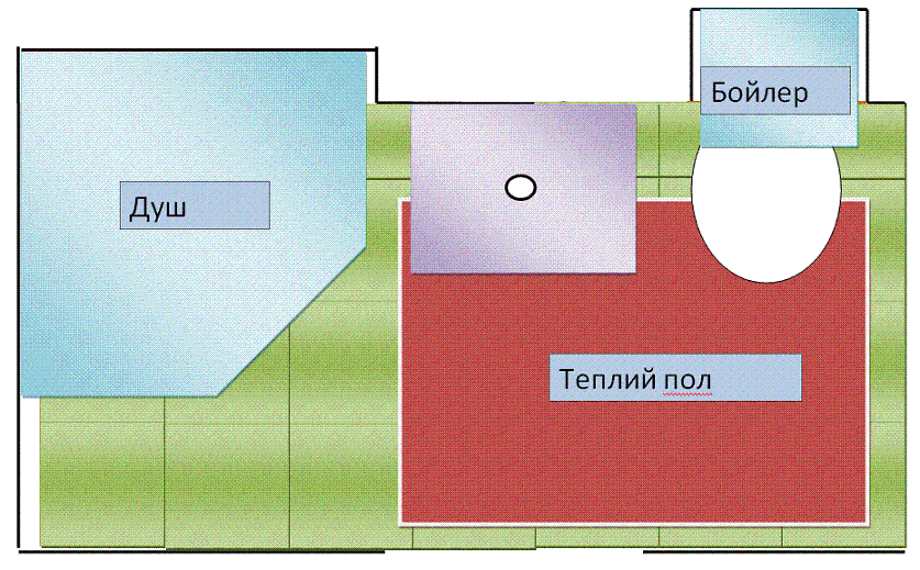

результат должен быть таким.

Реально будет не 18 а где-то 13-14см. (трубы нужно спрятать, провода, может утеплить венканал), а даст следующее - перед душевой образовался тунель шириной 15-17см, а так полноценные 30 (тумба, шкаф, вешалка....) и еще вход в душевую не совсем удобен, как бы нужно заходить боком. А утопив получаю большую площадку.

Кстати, у вас в правом нижнем углу санузла гораздо больше места под шкаф-тумбу и т.п. И еще - бойлер над унитазом, голова не будет стукаться, или вы бойлер будете горизонтально вешать?

Кстати бойлер висит достаточно высоко - 180-185см. Глубина бойлера 45 из них 25 будут находится в нише (бойлер 50л Горенья слим). На рисунке все в маштабе - на полу плитка 33 см.
Справа места нет. Там проход к унитазу и кроме того на правой стене (правый нижний угол) висит полотенцесушитель.
