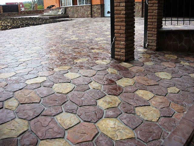

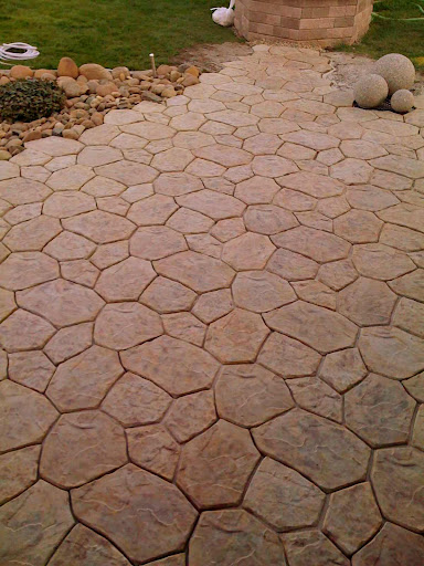

Имеем 3 фотографии.
Один
Два
Три
И такие вопросы.
1. Судя по фото 1 и 2, где имеем основание под укладку плитки землю с примесью глины (когда идут дожди, зыбковата почва) с уклоном см 15 от здания к дороге.
Стоит ли заморачиваться и класть плитку под наклоном, или выровнять основание и делать горизонтально как все делают?
И какая должна быть правильная подсыпка или формула (песок, щебень, раствор какой-то?)
2. Смотрим на фото 2 и 3. Вопрос такой. Декоративные поребрики и дорожные бордюры \ вот такого плана ограждений дерьвьев и прочего, точнее их установка, как правильно считается. Цена работы. За погонный метр установки? Какова средняя цена установки на данный момент?
Спасибо

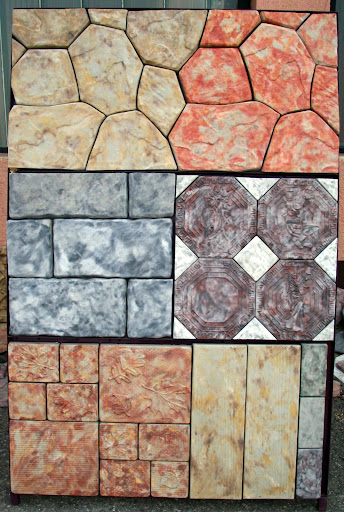

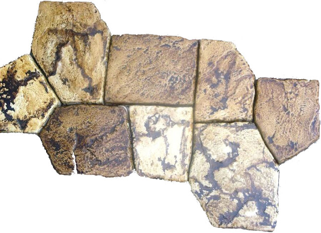

Сегодня нашел филиал http://www.granilit.com так вот они такууууууууую красоту делают, и видов немерянно. Любые формы, античные, египетские, классика, в инете не могу фотки найти, есть буклет, красота неописуемая. Тротуарная плитка с имитацией под камень, отливы, бордюры, на фото конечно блекло очень, а живьем вообще круто))) Правда цена зашкаливает, но оно того стоит. Буду мутить дизайн с двухуровневыми клумбами и дорожками с подсветкой, должно получится весьма и весьма!
Вот пару фоток. Живьем в 3 раза лучше, сегодня ездил смотрел и щупал.
ОЧень понравился "Киевский Каштан", и "Старый Город"...
И частично хочу вибропресованной плиткой "старый город" и "римский камень".
Какие еще будут предложения?!
