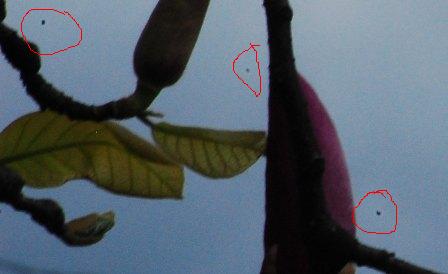

начали меня тут 3 точки доставать. В видоискателе выглядят слева внизу, а на фотках слева вверху
Где это загрязнилось и что делать?
А подробнее? Точки или пятна? И странно, что в разных местах... А еще лучше - выложи кроп подозрительного участка.

В видоискателе я вижу три тёмные точки. Слева внизу, а на фотках они получаются зеркально относительно оси Х. Тоесть слева вверху. Вот кроп:

Есть у меня подозрение, что это разные пылинки - одни на матрице, другие, которые видны в видоискателе, на фокусировочном экране. Просто "удачно" совпали тройки.
Для пылинок на оптике ИМХО слишком четкие пятнышки, и даже такое загрязнение не может давать разное положение дефектов на матрице и в видоискателе.
А из рецептов - следует начать с осторожной продувки грушей. Но только специальной грушей! Подробнее не посоветую - мне чистить матрицу не приходилось - пока хватает штатного пылетряса.

у меня была пыль но так она себя не проявляла.. было вроде размытое пятно постоянно а тут так у тебя четко все.. ну мне короче помогло продувание грушей.. покупал грушу специальную.. и дул не сильно..
для проверки сфоткай белый лист бумаги на F от 8 и выше и посмотри пятна.. при увелечении значения F пятна должны становится более резче.

У меня тоже пятнышками, просто выбрал кадр где видно больше всего. А то что не оптика сто %, потому как менял обьективы, а пятна оставались.

Пыль на матрице видна и без белого листа. Дырку просто поджать надо хорошо.

Не советую, но просто скажу о своем опыте борьбы с пылью. Купил я фотик б/у себе, и оказалось, что матрица немного засорена, не сильно, но 3 пятнышка были видны. Продувал грушей, несколько раз, но 1 пятно, по самому центру и достаточно большое, никак не уходило. Уже начал думать занести в сервис, но как услышал цену 300 грн. за чистку, подумал что не надо. Решил попробовать сам балоном со сжатым воздухом, таким, который используют для чистки компьютеров - ноутбуков, клавиатур и т.д. Купил, аккуратно попробовал, и все получилось. Матрица чиста теперь идеально. Но тут предупрежу - если продувать сжатым воздухом нужно быть очень осторожным, чтобы не дунулось струей воды, или крошками ледяными, так как баллон вообще-то не со сжатым воздухом, а газами (даже пропан и бутан на этикетке написано у меня), поэтому если его потрясти или неудачно повернуть, идет не чистый воздух, а гадость замораживающая. Я сделал так - подул себе на руку и на обычное зеркальце, убедился, что идет чистый воздух без домесей, и направил внутрь фотика, пару секунд подул. Вот мой опыт. Экономия 300 грн., правда было немного страшновато ))
