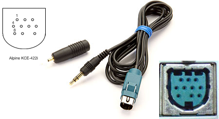

есть такая магнитола. на ней разїем FullSpeed для Іpod. как на фото.
существует такой переходник. но, сцуко, дорого.
может кто знает как спаять провода внутри для изготовления переходника?
просто Лефт, Райт и Грауд не получается. Магнитола не видит устройство. Нужно задействовать больше проводов.
нашел еще такое описание, для другой модели, но не суть важно, думаю.
Исходный код:
KCE-422i pin	Corresponding iPod dock pin(s)
1 3 (Line-out, Right +)
2 21 (Accessory Indicator)
3 12 (Serial Tx)
4 4 (Line-out, Left +)
5 19,20 (FireWire +12VDC [in])
6 18 (+3.3VDC [out])
7 13 (Serial Rx)
8 2 (Line-out, Common GND)
9 11 (Serial GND)
10 16 (USB GND)
Jacket 29,30 (FireWire GND)
