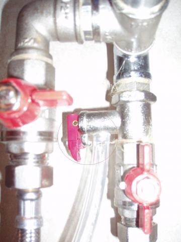

А ты клапан сброса избыточного давления давления ставил??
Тогда можно просто слить воду. долго, правда.
Нужно одеть на этот клапан трубку (или шланг) и в емкость/канализацию сливать.

Re: Бойлер - воду нужно сливать ? [Re: Maks1]
      19 апреля 2010 в 16:46 Гілками
Да, он в комплекте шел, вот такой
      19 апреля 2010 в 21:22 Гілками
Для того, что бы слить воду через клапан, нужно на входе разгерметизировать его. Иначе создается вакуум и ни чего из крана не течет.

Re: Бойлер - воду нужно сливать ? [Re: Yorc]
      20 апреля 2010 в 10:43 Гілками
Физика однако...
Дык, что мешает открыть краны и вентиль подачи в трубы воды из бойлера, таким образом разгерметизировав бойлер?
