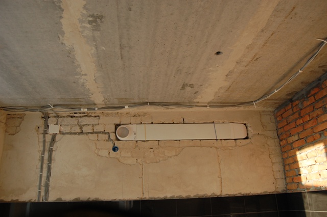

      20 апреля 2010 в 15:58 Гілками Прикріплені файли (0 завантажити)
Один из альтернативных вариантов воздуховода
Здорово, но неприменимо в моем случае.
