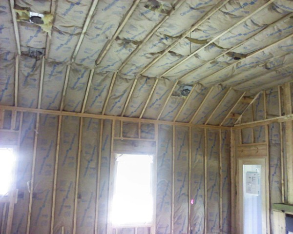

А по поводу какркасников в США, уведомляю, что каркас запоняется утеплителем даже во Флориде и Орлеане. Межу прочим, теплоизолятор нужен для защиты не только от холода, но и от жары.
Кстати, в той же ветке есть реальный человек оттуда, с прямым репортажем со стройки:
http://www.forumhouse.ru/forum91/thread36279.html
К сожалению, тот форум недружелюбен к гостям, потому вклею фотку оттуда спешиал фо ю.
Каркас заполнен утеплителем:
Кстати, неплохой фак есть тутhttp://www.forumhouse
