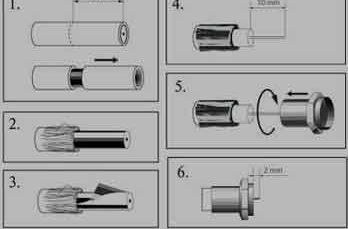

ввобщем смотри - покупаешь на базаре пару метров провода, лучше 2.5 метра 75 ом. плюс покупаешь два соединителя для антенного кабела=я, обычно у того же продавца, где и провод будешь покупать.соединитель состоит из двух частей - папа и мама соответственно, они вкручиваются друг в друга. тебе нужно два комплекта папа-мама.
потом идёшь по ЭТОЙ ссылке и читаешь там раздел под номером 4-ре.
если что не понятно смотришь ещё на этот рисунок и читаешь текст.
Снять верхнюю изоляцию кабеля на 15 мм, не повредив экранирующую оплетку. Расположить экранирующую оплетку вдоль кабеля. Аккуратно расположить фольгу вдоль экранирующей оплетки. Снять слой внутренней изоляции на 10мм. Накрутить разъем до упора. "Откусить" центральный проводник, чтобы он не выступал за разъем больше, чем на 2 мм.
