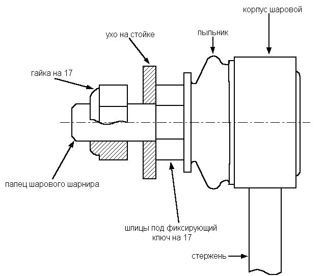

Хм, странная конструкция у тебя(+) [Re: Victor@Escort]
      7 мая 2004 в 10:42 Гілками
На моём Эскорте шаровые нарниры тяги стабилизатора имеют шлицы под ключ на 17(это родные), а на лемфордеровских так вообще простой 6-тигранник под ключ на 17
Неужели в кузове после 95-го года так всё переделали??

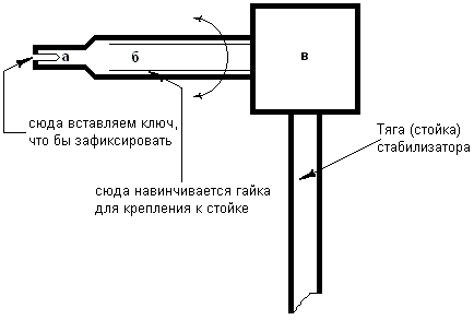

Поскольку я не знаю точных терминов - то нарисовал рисунок
Фигня б проворачивается в фигне в вокруг своей оси. Для того, что-бы откутить гайку (вот она то вроде и есть на 17), с помощью которой стабилизатор крепится к стойке, необходимо как-то зафиксировать фигню б. Для этого в фигню а вставляем ключ (вроде на 6.5)...
P.S. Буду очень благодарен если просветите как правильно эти фигни называюся...
Поскольку я не знаю точных терминов - то нарисовал рисунок Фигня б проворачивается в фигне в вокруг своей оси. Для того, что-бы откутить гайку (вот она то вроде и есть на 17), с помощью которой стабилизатор крепится к стойке, необходимо как-то зафиксировать фигню б

У меня вот так(+) [Re: Victor@Escort]
      9 мая 2004 в 12:57 Гілками Прикріплені файли (2 завантажити)
Что на мой взгляд гораздо проще и удобне, хотя чуть более громоздко.
Интересно, зачем на более новых машинках поменяли конструкцмию и на сколько отличается длинна стойки? Может они взаимозаменяемые?
Что на мой взгляд гораздо проще и удобне, хотя чуть более громоздко.Интересно, зачем на более новых машинках поменяли конструкцмию и на сколько отличается длинна стойки
