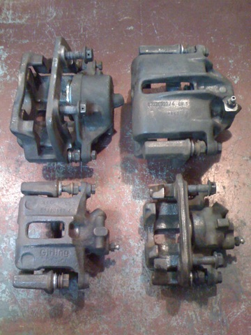

маю комплект пацієнтів (2 задні + 2 передніх супорти).
зняв з машини, яка простояла на вулиці 2 роки. до цього авто їздило і працювало. всередині виявив невеликі п‘ятна корозії на стінках ціліндрів, самі поршня цілі та без ушкоджень.
маю декілька запитань:
1. чи є шанси на нормальну роботу супортів з такими п‘ятнами на стінках ціліндрів? якщо ні, то як можна відновити їхню працездатність?
Ничего страшного в этом нет. Причина коррозии- вода в тормозной жидкости из-за несвоевременной замены последней. Можно затереть "нулевкой" и забыть. На работе цилиндра не скажется аж никак.
2. По краскам не специалист, не помогу.

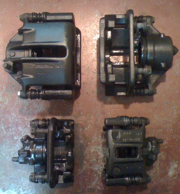

апдейт [Re: Андрюшка]
      10 мая 2010 в 14:10 Гілками Прикріплені файли (0 завантажити)
усе почистив і підготував до фарбування.
скористаюсь фарбою для двигунів або для супортів, якщо знайду таку, яка мені сподобається.
усе почистив і підготував до фарбування.скористаюсь фарбою для двигунів або для супортів, якщо знайду таку, яка мені сподобається
энтузиаст **
40 лет (22 года за рулем), Киев
Сообщения: 243
С нами с 09.09.2006
кінцевий результат (+) [Re: Андрюшка]
      17 мая 2010 в 23:43 Гілками Прикріплені файли (0 завантажити)
ось що у мене вийшло.
поршні рухаються дуже легенько. я їх "запресував" на місце руками. трохи сильніше зусился, ніж при рукопотисканні
ось що у мене вийшло.поршні рухаються дуже легенько
