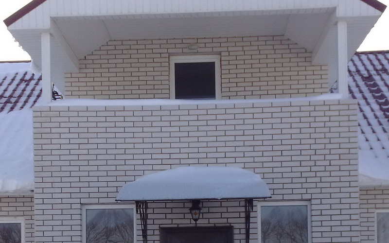

Вот давайте предметно. Имеем лоджию следующего вида(ниже). Над входом слив делать вроде не хочется - надо скорее всего в сторону. Пол, думал или резиновый или заливной. НО площадь маленькая - захочет ли кто браться. Потом не понимаю как эти покрытия дружат с подогревом/снеготаяньем.
Кинжальный прострел: Плитку сейчас положили какую-то такую, что зимой в морозы - на ней ооочень скользко. Прямо убиться можно. Поэтому ее хочу точно убрать. На какую-то другую менять - как то не вижу подходящей замены.

Ну, так поменяй плитку, сделай гидроизоляцию и поставь трапик со сливом вбок. Сейчас у строителей работы не много, желающих найдёшь. А топить снег на балконе зимой за свои деньги - глупее занятия и не придумаешь.

Водосток нужно в любом случае. Пробить ограждение, туда лоток. Яп предпочел бы в трубу. Разуклонка д.б. сделана так, чтоб всё стекало и лужа не оставалась.
Кроме плитки есть еще эпоксидные и полиуретановые покрытия для террас.
Есть в продаже Sika, Isomat, еще чото - не помню..
