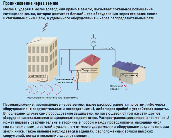

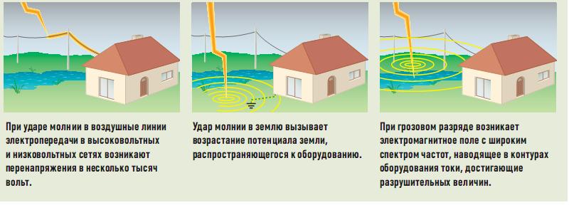

      13 мая 2010 в 20:14 Гілками Прикріплені файли (0 завантажити)
Да, молния может пробраться к оборудованию многими способами.
Во, картинку нашел:
Да, молния может пробраться к оборудованию многими способами.Во, картинку нашел:

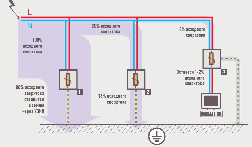

      13 мая 2010 в 20:21 Гілками Прикріплені файли (0 завантажити)
Причем, чтоб нормально защититься от нее, нужно целую многоуровневую защиту придумывать.
Т.е, в один электрический щит, или несколько, ставятся разрядники (или ограничители перенапряжения). Вообщем дело не дешевое..
Причем кроме защиты электрических сетей, такие же разрядники ставят на слаботочку.
И вот, как разрядники гасят разряд молнии:
Причем, чтоб нормально защититься от нее, нужно целую многоуровневую защиту придумывать.Т
Эта теория никогда не реализуется на практике.
На практике сейчас вполне реально впихнуть в щиток (на этаже, на входе в дом) ограничитель перенапряжения на варисторах, который быстро сливает импульс на землю, либо вообще выгорает сменнная вставка. После него останется только импульс, инициируемый во внутренней проводке, который не так страшен. Но и на него есть фишки.
Раньше таких ограничителей не делали, сечас уже появились почти у всех производителей. Цену не помню, порядок около 50дол +-30.
Слышал о положительном опыте применения тех в местах которые оч любят молнии.
