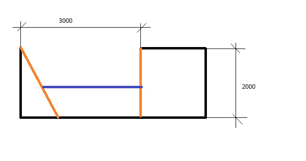

Вот хочу странного, видимо.
Есть гараж. есть яма, но нет лесницы. Мы с хозяином договорились, что я ему в гараж сделаю лесницу, а он спишет сумму за нее как за оплату. Пока у нас с ним договоренность на год с прологнацией, яма мне очень нужна.
Но так как это яма все равно что погреб, я хочу странного - хочу яму сделать трасформер, что бы можно было сделать помост и по нему ходить, обслуживая машину без страха навернуться.
На рисунке, как я представляю себе - оранжевые палки - это постоянные конструктивы, которые постоянно закреплены сваркой, синяя палка - это регулируемый повысоте, что важно, помост/настил.
Вопрос как бы это организовать, а то идеи есть, но хочу посоветоваться.
И хочу узнать, какой надо металл купить, что бы конструкция была надежной и прочной, и при этом не особо дорогой.
У вас 0 друзей. (с)
Чото все без идей.
На 3х метрах пара 4см досок будут прогибаться неприятно. Больше досок - будет громоздко ворочать.
Я п сделал из подручных пару легких квадратных подиумов нужной высоты. Например, 70*70см. Легко подвинуть, легко убрать, прислонить к стене.
Лестницу можно сделать в виде скоб, забитых в стену.

ну я думал взять уголок например 50х50х5, сделать из него опоры (оранжевые палки) с перекладинами из угла например 40х40х4. Для крепления синих палок использовать горизонтальные стяжки-шпильки, которые бы устанавливались на горизонтально, перпендикулярно стойками, и параллельно ступеням. На эти шпильки укладываются и закрепляются синие палки, а на них уже доски, длинной стороной паралельно ступеням. вот вопрос в том, что как бэ шпильки можно заменить на болт/гайка где-то на м10 но надо решить вопрос в том, что бы вертикальные ноги не расползалить снизу. Типа вбить их в пол. А регулировка проводится при помощи отверстий насверленных во всех палках допустим с шагом в 5-10 см.
Вообщем, как-то так
а для крепления горизонтальных синих планок взять швеллер/тавр

Синяя палка на рисунке чересчур длинная.
Если делать из металла сёрано будет неприятный прогиб и качание. Если брать прокат большого размера, то будет тяжело, громоздко и дорого.
Уголок 50*50 на лестницу - сильно много.
Непонятно, зачем регулировка высоты. Всё равно будешь работать в 1м положении.
Настаиваю на отдельных площадках (поддонах, козлах). Высота = дорожный просвет + 2 метра - рост - воздушный зазор 2 см. Их можно сделать как матрешки - разного размера, чтоб вкладывать друг в друга, если нужно освободить место.

а сколько будет оптимально на лесницу? допустим я вешу 120 кг + что-то в руках. итого что бы не гнулось при весе в 150 кг...
Ну вообщем-то насчет козлов я подумаю. может чтоно будет удобней.

на сколько будет оптимально на лесницу?
Чес говоря, минимум определить не могу. 40 на боковины точно хватит
Вариант из круглых труб 50ка на стойки и 30ка ступени точно будет дешевле, и это провереный вариант.
