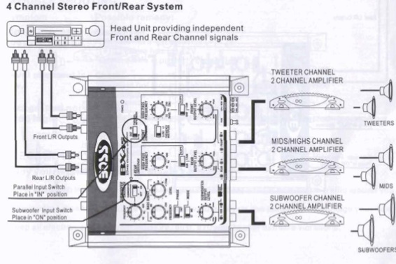

      14 мая 2010 в 22:02 Гілками Прикріплені файли (0 завантажити)
вот нашол такой вариант используя кроссовер
ПАПАрация ***
Сообщения: 13706
С нами с 09.02.2004
Re: народ а подскажите как лутше подключить саб [Re: Hammer]
      15 мая 2010 в 09:28 Гілками
или всё-таки отключить задние колонки - тогда маленький активный с регулируемой частотой среза
а может он уже есть в усилителе?
Пусть дасть фотки того, что есть, а еще лучше подъедет к правильным установщикам на консультацию
P.S. Топикстартеру - а ты сам попробуй оценить звук с задними колонками и без. Не в плане громкости,Ю а в плане чистоты и детализации. Есть немальенькая вероятность, что ты прийдёшь к выводу, что они таки лишние
