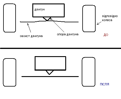

І в один з вечорів я знімаю захист і що я бачу-ба,та він погнутий трохи.Нєпарядак,подумав я,треба вирівнять(перша і основна помилка,імха).Ну беру кувалдометр і рівняю.Класно вишло все так рівно.Зачищаю,грунтую.Через день ставлю захист.Просто сказка-очі не відірвать,все стає на місця,захист став.От тільки щось мені не подобається і якось неспокійно на душі.
Виїзд з гаража і опа-якесь гудіння,резонація накатується. На 1500-2500 обертах гудіння таке,наче поряд АН-24 прогрівається

поддон "оригинальный"? Тогда проверь расстояние между выштамповкой в нем под гофру и собственно гофрой - 3...4 см должно быть зазора. Если звук усиливается в скоростных правых поворотах то 100%, что проблема именно в этом месте.

+1 - поддон за гофру цепляется. И прямоток ставить не нада
Я подобную проблему решил следующим образом: вырезал напротив гофры небольшое прямоугольное отверстие в защите

в моєму випадку не за гофр, а за опору двигуна.
ну і продовження - на минулому тижні зняв захист і поки катаюсь так.Двигун тепер не чути але стиль їзди не змінився,залишилась та активна їзда
