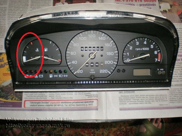

Еще один ламерский вопрос по показометру темп, вернее его градации (картинка вложена)- на шкале 4 положения (значения не подписаны), на сколько я понял нормальная тем. двигателя - второе положение+-, красной зоны как таковой на шкале нет - предполагаю, что это зона между 3-й и 4-й риской..Собственно если кто знает - просьба просветить.
