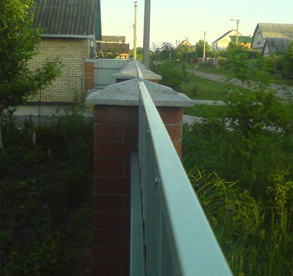

      28 мая 2010 в 15:12 Гілками Прикріплені файли (0 завантажити)
В результате профлист (забор) имеет такой вид сверху:

Ну у меня 20 метров из них 3м ворота, 90см калитка. Кроме них столбы 40х40 и поперечные трубы 20х20 помоему обошлись в 600-700 грн. Плюсь сам профнастил с саморезами 2250грн

Так у вас жирные кирпичные столбы, у меня проще
