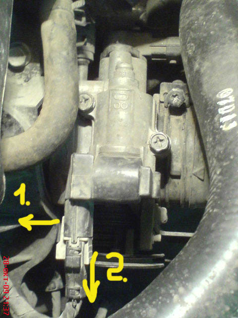

В общем, промыл РХХ
В общем, промыл РХХ

Я тебе сразу говорил , мне помогло, моторы одинаковые.
