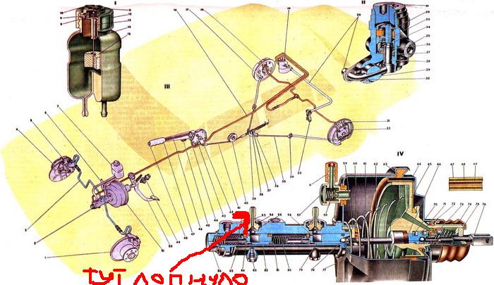

вобщем сегодня утром по дороге на работу загарелась лампочка неисправности тормозной системы.
приехал на работу и уидел ужасную картину. бачек полностью пустой, везде разбрызгана тормозная жидкость.
течь сразу определил. обломился пластмассовый наконечник, где крепиться шланг из бочка.(схема)
теперь думаю что делать...
дождаться ночи и аккуратно доехать домой, а из дома уже на автосервис утром это точно. а вот как дальше быть? покупать всю деталь или только пимпочку эту?

Насколько я помню-бачек висит на главном тормозном а не на вакуумнике....Если ошибаюсь-поправте.

Ехать ни в коем случае нельзя, у тебя тормозов осталось на пару раз нажать.
Штуцер заменяемый, но отдельно в продаже такого я не встречал, скорее всего прийдется потрошить какой-то убитый гтц. Или замена в сборе

Ехать можно но осторожно, придерживаясь рукой за ручник.
И когда они успели этот штуцер платсмасоовым заделать?
Вообще едь на сервис - может что-то сколхозят прямо на месте.

ТС ты точно уверен что именно там лопнуло. У меня было когда-то, такая-же ситуация и я сразу подумал как и ты (жидкость стекала по шлангу вниз), а в итоге оказалось что трещина в расширительном бачке, там он крепится на металической пластине, она и протерла бачек.

он лопнул. снял шланг, посмотрел. в пластике дырка. он просто перегнулся.

Там по твоему маршруту слева есть автомагазин с ВАЗ запчастями. Купи ремкомплект к главному тормозному цилиндру и в комплекте найдёш такую пластмаску.
А прокачивать уже полюбому нужно или передние или задние колёса по схеме не видно какой это контур, а по памяти я не помню...

Была когда-то такая беда. Только я переусердствовал зажимая хомут
Эти пластиковые штуцерки продаются отдельно, стоят копейки. Менять несложно: штуцер крепится в цилиндре стопорной шайбой. Самая большая проблема была у меня - это вытянуть эту шайбу, для этого пришлось старый штуцер почти полностью выковырять. Пластмасса ковыряется легко, целостность старого штуцера тебе уже не нужна.
Ехать можно, но осторожно. Один контур у него остался рабочий. Для того, что бы доехать, достаточно.

Два развязанных контура, а бачок с перегородкой, не вся тормозуха вылилась.
По идее тормозить должно менее эффективно, но столько раз сколько пожелает ТС...

на жиге система тормозная не перед-зад, она диагональная....

если в бачке нет тормозухи ваще-нет тормозов ни в первом ни во втором контуре....

С чего бы там была диагональная система?
Она там в принципе не может быть - от ГТЦ идет одна трубка на задние колеса, а на балке моста через тройничек расходится на колеса.
Попробуйте "нарисуйте" тут диагональ.

я успешно приехал домой. тормозил часто. тормозили только передние колеса.
не получилось поставить новую втулочку. из-под нее течет

Таки ДА... думал что жигуль не переднеприводной и заднеприводной не сильно отличаеться
Я когда у себя менял, просто отверткой выковырял, и так же вставил обратно.
В крайнем случае - купи новый ГТЦ, вроде 100 грн стоит, а этот на дефектовку и в запас. Прокачка, если верить схеме, вообще элементарная задача.

Покупал ремкомплект ГТЦ - там был один запасной штуцер.

Маладца! На СТО смотри мастеру под руки, чтобы нормально закрепил. А то мне так присвинячили, что на ямке штуцер сам выскочил.
ЗЫ. Отдельно штуцера продаются.
