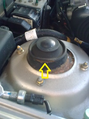

Коллеги!
Является ли "вспучивание" резинки (см. фото) основанием для замены опоры.
Ни стуков, ни прочих неприятностей не наблюдается...
Это было зимой, а сейчас резинка снова стала на место сама.
Коллеги.Является ли "вспучивание" резинки (см

По фотке не совсем понятно что называете вспучиванием.
Нада или фотку покрупнее или описание по подробнее.
Из того что вижу, центральная часть опоры довольно сильно выпирает, но еще не критично.

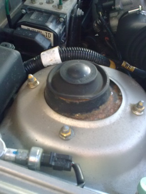

Я имел в виду, выдавливание по краям металлического корпуса.
После подъема на подъемнике резинка обратно стала, а потом снова выскочила.
Вобщем, вопрос хорошо освещен на ланос_ком_уа.
Замена... тем более, что уже пора - 70К.
Я имел в виду, выдавливание по краям металлического корпуса.После подъема на подъемнике резинка обратно стала, а потом снова выскочила

Естественно, если оторван край резиновой части опоры от металлического корпуса, то полюбому замена.

Та что на фото, уже криминал) Замена 100%. Или вместе с капотом поменяете
