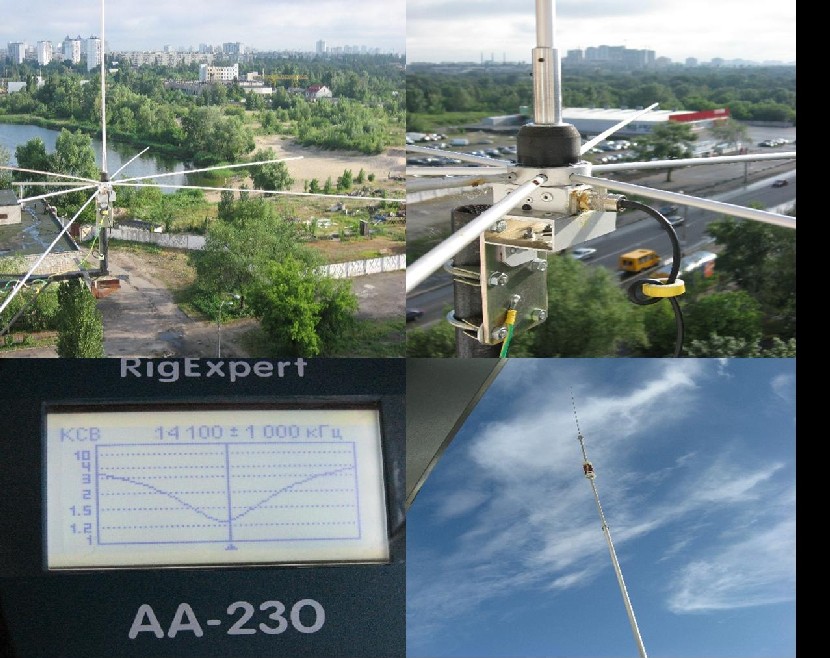

Финансовый кризис , а главное отсутствие опыта установки антенного хозяйства на крыше подвигли на работу по созданию компромисных вариантов.Было создано и опробовано изделие "балконный вариант кв антенны из подручных средств на 20м диапазон
.Антенна показала свою работоспособность. Были проведены множественные связи с 9,6,3,1 районом России мощностью 25 ватт. Корреспонденты первого района давали 59 и 9+20 оценку сигнала.Остальные от 57 до 59. Прекрасно слашал Израиль , но сквозь Российских парней с килловатниками и двойными квадратами прорваться не получилось. Был интересный корреспондент zp1ht(Парагвай) все связи в SSB .Кореспонденты из Харькова , Луганска , Донецка хоть и ближе но проходят хуже, больше шумов. В цифре еще не работал, но соответствующий кусок диапазона просто гремит.Конечно вариант антенны компромисный и его нельзя сравнивать с Яги на крыше, но он работает а с помощью тюнера легко стоится от 40 до 6 метров.

Красивая! Парагвай - это даже для антенны на крыше - весьма неплохо!
А как выполнено согласование ?
Удлинняющую катушку вверху штыря вижу, а снизу что то применяется кроме одного витка на кольце в качестве запорного дросселя ?
Попробуй в цифре - должно быть неплохо, по идее со всем миром можно будет в PSK работать.

Запорный дросель не один ,их пять через каждые 20 см. и один возле трансивера. Согласовывал противовесами и емкостью.
А какая емкость - фотка есть ? Не пробовал 100 Вт ?
Прототип у антенны есть или ММАНА файл ? Или все делал эксперементальным путем ?

Внутри фотки нет,недогадался снять. Антенну делал после изучения трудов Игоря Гончаренко и др.источников. В проге на прогонял. 100 ватт пробывал но после 70 начинает звучать телек в трех метрах от антенны.Мне все равно , но семья против А вообще расчитывал по старинке с калькулятором и подгонял по месту.
Телек LCD или обычный Кинескоп ? У меня кинескопные работают без проблем - ЖК "потухает" на любом диапазоне минимальной мощностью - но что то мне кажется, что это деффект конкретного телека.
Кстати самый подверженный помехам въод - это Компанентный (там где 3 отдельных провода-тюльпана на видео). СКАРТ и S-Видео гораздо помехоустойчивей.
В основном интересовало - будет на 100 Вт прошивать конденсатор или нет и како расстояние между пластинами в нем.

Телек LCD и тюнер Воля кабель через RCA разьем . Конденсатор КСО

Кстати как впечатления от AA-230 ? Не замерял кабеля свои - какое сопротивление получилось ?
Рекомендую так же подключить к компу и мерять с компа - там есть незаменимая функция "добавить/вычесть кабель".
По помехам телевидению - у меня на 80-ке я пока так и не поборол. На 300 Вт аж экран сворачивается. На 100 Вт терпимо - легкая, почти незаметная сеточка.... Хорошо хоть диапазон ночной.
