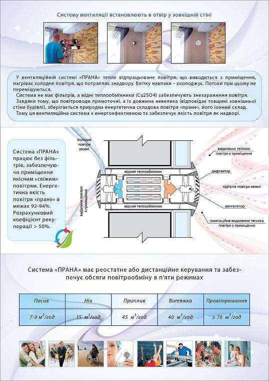

Подмажусь.
А я продаю приточно-вытяжные утройства. Цена 3000 грн без установки.
Подмажусь. А я продаю приточно-вытяжные утройства

без фильтров?
а когда на улице 40+?
просто интересно.

Фильтр грубой очистки есть конечно, тонкой очистки нет.
Рабочий модуль выравнивает температуру воздуха помещения и улицы до 67%. Понятное дело, что если на улице +20 и в помещении +20, то и выравнивать нечего. Если в помещении +20, а на улице +40, то в помещение будет заходить воздух +27, лучше, чем просто открыть окно и в помещение будет заходить воздух +40.

вот интересно, каким образом "медные теплообменники" могут обеспечить "обеззараживание воздуха"?
