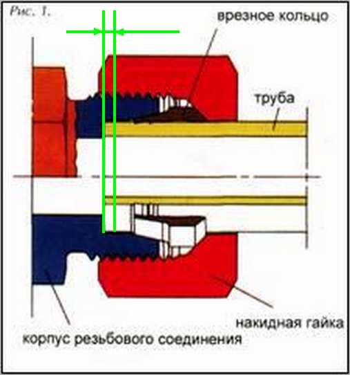

Поправляю. Соединение с врезным кольцом.
Так же мы называем его Ermeto Fittings.
С одной стороны можно подобрать требуемый трубный размер, например 1/2'. С другой будет трубка.
Поделюсь профессиональным навыком: когда вставите трубу в корпус резьбового соединения(см. первую картинку), то сначала упереть, затем сдвинуть на 1мм примерно назад(вытащить немного) и только после этого обжимать гайку. Тогда кольцо, врезавшись в трубу будет иметь возможность подвинуть ее немного в процессе обжимания. Такая методика не дает течей. Обжимать нужно хорошо(ес-но не сорвать резьбу). Врезку кольца лучше сделать на верстаке в тисках, потом раскрутить и снова монтировать, но уже на месте.

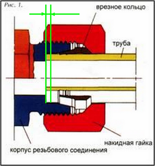

В догонку совет тем, у кого такое соединение подтекает: раскрутить, сточить напильником конец трубки(обозначен зеленым) и снова зажать, учитывая дополнительное усилие на врезку кольца(тот миллиметр, который не оставили при первом монтаже).
