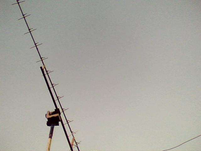

Сегодня поставил 23 ел. на 70cм, на свой двух плоскостной ротор, от советской ТВ камеры, основание крепления антены к ротору выбрал диалектрическое. Вроде антенна стала работать лучше, начал открыват 434.200 эхо-репитер.
В лунном линке договорился о ссб щсо на 432.300 с ут5уас, у Александра антены были повернуты на луну, т.е. боком на меня, но тем немение уверено сработали (на слух 5.9 )
В дальнейших планах послушать биг-ганов via EME on 70cm)

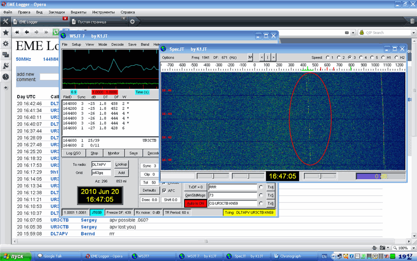

EME вызов UR3CTB de DL7APV при DGRD -3.5 (750тыс км)
Термостабильность в моем аппарате подхрамывает на 70см)
