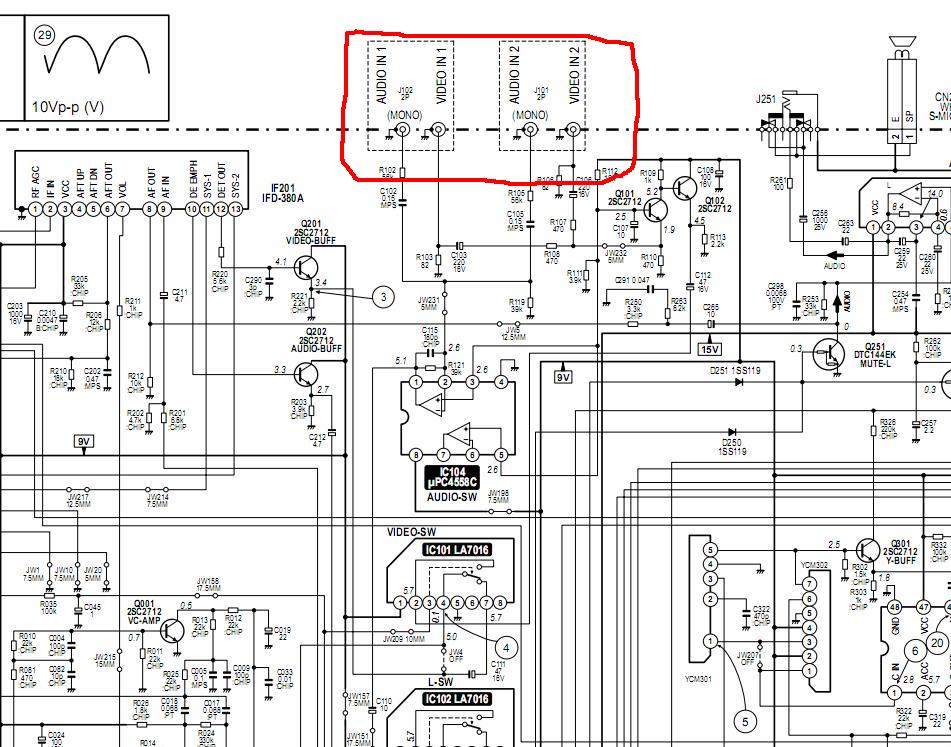

      21 июня 2010 в 17:07 Гілками Прикріплені файли (0 завантажити)
вообще-то аудио/видео(тюльпаны) вход должен где-то быть или можна припаятся, вот кусочек схемы:

      21 июня 2010 в 17:08 Гілками
вся схема:
http://uksus56.narod.ru/import.htm

      22 июня 2010 в 21:22 Гілками
Припаяться будет не достаточно, также возможно надо будет радиоэлементы режима AV на плату впаять.
Паша, пульт включает команду AV1..2 или Video? Если нет,то ещё опционально проц принудить нужно, если не ошибаюсь(по памяти).
