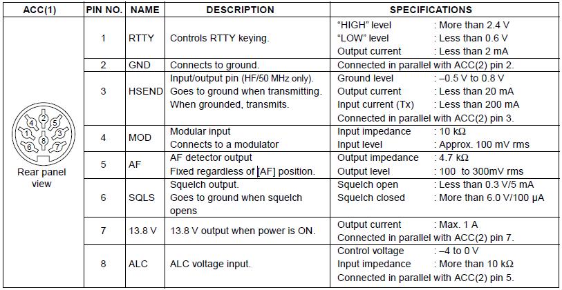

Проблема в том что айком 746 не подает питание по фидеру на АГ-25. Если кто-то может взяться за такую работу - предлагайте стоимость работы.

Петя!
Давай я при встрече объясню как все сделать, ничего сложного нет. Необходимо: коаксиальный тройник, источник 12В, индуктивность, емкость.

Ok!
Только вот он когда выходит на передачу должен отрубать напряжение питания

Re: Задача. Подружить ICOM IC-746 and ICOM AG-25 [Re: SPIRT]
      22 июня 2010 в 10:07 Гілками
На задней панели IC-746 есть разъем SEND, вот его и использовать для отключения 12 Вольт на передачу.

Re: Задача. Подружить ICOM IC-746 and ICOM AG-25 [Re: UT7UV]
      15 августа 2010 в 01:14 Гілками
73! UT7UV
Этот разъем выдает не 12 вольт, а 8 - если быть точней 7.8в

      15 августа 2010 в 01:21 Гілками Прикріплені файли (0 завантажити)
ACC1
ACC1

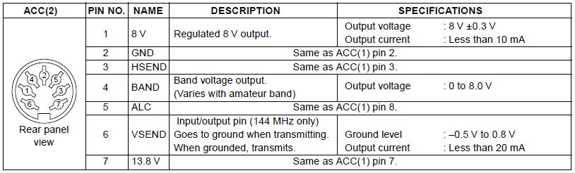

ACC2
Вот здесь 6-е пин соединение имеет напряжение приблизительно 8в. При нажатии кнопки на передачу напряжение исчезает.
ACC2Вот здесь 6-е пин соединение имеет напряжение приблизительно 8в. При нажатии кнопки на передачу напряжение исчезает
