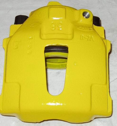

Краска в баллонах. Есть несколько стандартных цветов: красный, синий, желтый, зеленый, серебро. Первые три - вне конкуренции, особенно первый.
Самая лучшая краска - MOTIP. Она термостойкая до 600 градусов.
Я красил вместе с колодками (только заклеил торм.диск и шланги), а когда колодки поменял, то покрашеным остался только суппорт.
Перед покраской прошелся мет.щеткой, обезжирил и красил. Лучше красить в несколько тонких слоев, дав предыдущему высохнуть.
Если без выпендрежа, то серебряная краска в самый раз.

более-менее адеватно ответил только Дима
красить из баллончика без снятия с машины - это что-то в роде лохоскотчтюнинга. Ну или покраски старого "корыта за 300 баксов" во дворе дома старым веником.
Извините, никого обидеть не хотел
Зачем рассказывать басни про термостойкость и 600 градусов?
Люди! Включите мозг.
Суппорта в реальной жизни мало у кого грелись до сотни. а задолго до 200 градусов тормозуха начнет гнать паровые пробки. Не верите - почитайте спецификации http://en.wikipedia.org/wiki/DOT_4
Больше всего краска страдает от "обработки" песком и камешками.
А еще красить по окислам, маслу и пыли, то краска просто слезет через полгода местами.
Кстати, приличные суппорта с завода кроют гальваникой.
Хотя покрытия тоже разные бывают
А если красят, то т.н. порошковыми красками (с электростатическим нанесением и запеканием в печи)
ну и при покраске без снятия может быть еще один нюанс.
Не так страшно, что оно облазить начнёт.
И не страшно, что на диск краска попадёт - сотрётся вмиг.
А вот если в пыльники или направляющие попадёт, то могут быть неприятные моменты. Большинство из которых приведет к подклиниванию суппорта по одной из причин.
Чтоб не говорили, что я тут теоретизирую
знаю вкус устриц, развлекался как-то
тут есть еще фотки
Как компромисный вариант можно выбрать покраску т.н. молотковой краской.
Но зачистить суппорт все равно прийдется. И снять - тоже.
Можно совместить развлекаловку с заменой колодок и дисков.

Красить со снятием или достаточно колодки снять и диски заклеить?
Поделитесь опытом.
Опыт простой.
Выбираешь цвет.
ИМХО яркие - калл ибо действиельно красивый суппорт - это четрыхпоршенвой и на пол колеса, а мелкий - стыдно как-то. Черный - марко сильно от пыли. Я выбираю графитовый металлик, продается на рынках как краска для выхлопных систем. В будущем после мойки будут выглядить как цельнографитовые железки.
Снимаешь колесо, трешь щеткой металической, обляпываешь антисиликоном и тупо красишь.
Колодки снимать и диски прикрывать не нужно.
Сохнет за 30сек. При прегревах не слоится и цвет не теряет.
После обкраса стоит пару раз тормознуть, не разгоняясь сильно, дабы стереть краску с дисков и колодок.
Удачи
Можно ессно и так.
Но лишний раз снимать их нужно если уж сильно хочешь поиграться с ремкомплектом и сменить жидкость. Или для того, кто прямо с лафета поедет на выставку, не заводя даже.
На практике как бы ты его не выркасил, но во все мелкие щели и углубления будет ВПЛАВЛЯТЬСЯ пыль от колодок

Игорь, оспорю пару моментов:
ничего никуда не вплавляется.
Могу дать пощупать те самые суппорта с фото после 5 лет эксплуатации
Я, как в ливень, еду по правилам по трассе, останавливаюсь и каждый раз вижу СУХОЙ КОЛЕСНЫЙ ДИСК, он не намокает вообще... а задние мокрые.
чтоб диск был сухим, ему достаточно быть не несколько градусов теплее окружающей среды. +40...50 уже более чем достаточно.
Только учти, что бОльшая часть тепла достается тормозным дискам, откуда частично забирается воздухом, а частично колёсным диском и еще немного ступицей. Суппорта при этом греются сильно меньше.
Как-нибудь просунь палец чуть глубже и потрогай суппорт вместо того, чтоб строить теорию на основании сухости совсем другох, хоть и расположенной рядом железки
А вот что действительно колхоз - это яркосветлые суппорта с темными углублениями ПОСЛЕ МОЙКИ
Что да, то да.
