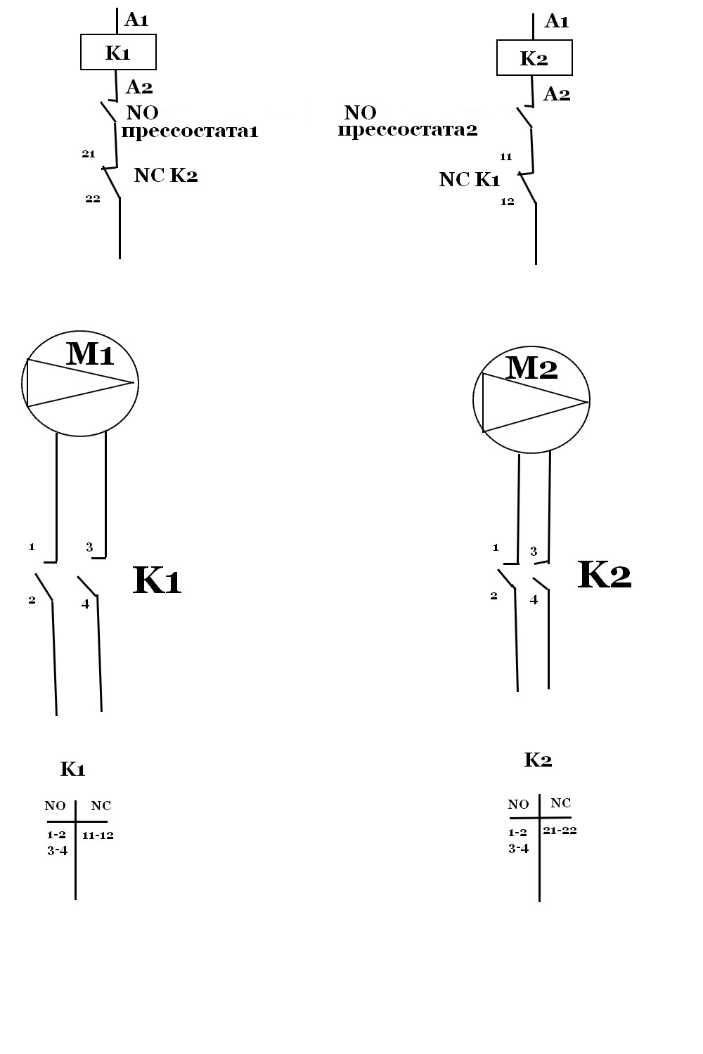

      30 июня 2010 в 18:44 Гілками Прикріплені файли (0 завантажити)
Несложная злектрическая схема. Электрики, зацените

Если по сути вашего вопроса - ставится один насос в скважину, далее два обратных клапана, и по ресиверу в каждый дом с автоматикой. Автоматики управляют одним насосом через несложную схему... Если приямок утеплён - лучше один большой ресивер туда поставить, и установку очистки тоже, кстати ) так дешевле будет..... ставятся счетчики (в том числе электро) и все расходы эксплуатационные до клапана делятся пропорционально потреблению...
