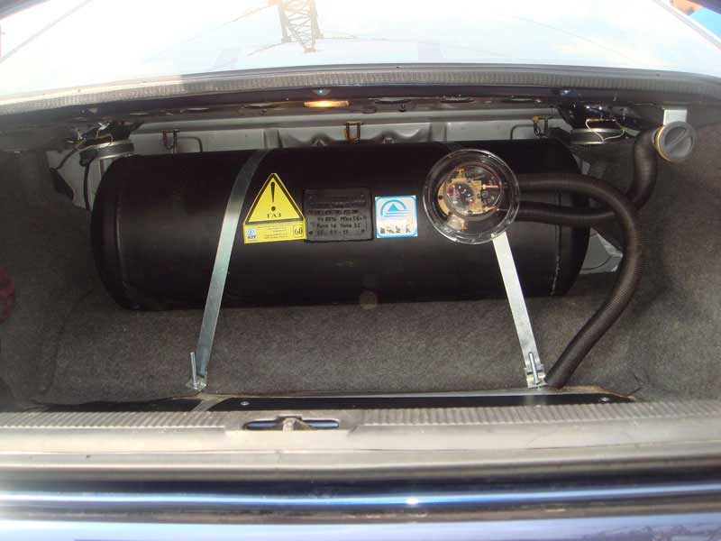

хм ... а расскажите про ответственность за такую установку газового баллона как у вас в галерее на ауди сделано
Действительно классная фотка! Представляю себе каким жлобом был хозяин аудюхи.
Действительно классная фотка. Представляю себе каким жлобом был хозяин аудюхи

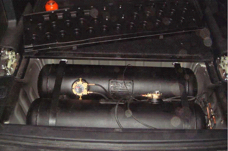

паджеро два баллона в багажнике без вентиляции мультов ....
А-а-а!!! Спасибо, поржал.
Извините, удержаться от комментария было выше моих сил.
фотка - бомбовая

ТС, смотри, как НЕ должно быть установлено оборудование
О, прям как фота из моего багажника. Баллоны Харьковские.
И куда мультиклапан класса А будет стравливать избыточное давление? В салон? А ежели вы закурить захотите?

На ауди место под баллон выбрано правильно, но фиксировать его надо на рамке с лонжеронами, а рамку делать длинную и крепить на боковые вертикальные стенки, ибо снизу бензобак.

место нивапрос , а вопрос -
1- заправочник в багажнике и зачем тогда было гофру одевать
2- гофра подающей трубки не заходит в днище и нету
проходной вставки , которая неспроста имеет скос , вопрос
зачем тогда гофра ...
т.е. вентиляция коробки мульта не обеспечена ...
3- крепления ... ну мона рамку можно бензобак снять ...
это ужо дело вкуса
а потом грят газированные машины взрываются ... из-за газу ..
