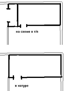

В связи с предстоящим оформлением справки-характеристики (или витяга - как правильно сейчас) возник такой вопрос. В техпаспорте на схеме кладовка разделена перегородкой на 2 части, каждая из которых имеет вход из разных комнат. В описании это выглядит как "вбудована шафа 0,5 та 1,3 м2". Еще старые владельцы перегородку убрали, а один из проемов заложили кирпичом - вышла "вбудована шафа" 1,8м2 с дверью из одной комнаты. Похоже, второй проем тоже передвинули немного - на схеме этих размеров нет, так что непонятно. В общем, стены не капитальные, площадь и назначение помещений не изменились. Этот замечательный документ изучал: Инструкция БТИ.
Так вот, в чем вопрос: заложенный проем создаст проблему или нет? Здравый смысл говорит, что нет. Смотрел в других документах - запрета на закладку проема нет вроде. Как в реале? Что еще интересно - выдают Витяг или сначала требуется согласование? Ну и сколько цирк этот может стоить - может, проще восстановить до состояния, как на схеме...
Поделитесь, плз, кто сталкивался с этим счастьем

Цікавий лінк Там йдеться про оцю Постанову КМУ
У Постанові є "ПЕРЕЛІК будівельних робіт, на виконання яких не вимагається дозвіл", а у ньому якраз "Улаштування чи закриття дверних або віконних прорізів"

доколупаються однозначно.у мене "така" проблема виникла автоматично.Після приходу бті до мене,на моє питання-шодєлать?сказали що вирішуй через міськраду.Питання в міськраді через голархітектора узаконить перепланування і дати дозвіл на це від міськради нічого не коштувало.Заплатив лише штраф за самовільне перепланування,щось до 100 грн. і все.

а инспектор посмотрит и молча уйдёт,потом выдадут справку бти но с меткой.а справка с меткой не действительна для сделки.если есть перепланировка то лучше решать до выхода инженера.на месте инженера не берут взяток.могут разве что за некоторую не малую сумму,написать что не застал вас дома.но это редкость

Мне все равно надо туда справку заказывать. Тогда и поговорю с кем-нибудь на месте. Спешки нет, потому как сделки как таковой нет - внутрисемейные переоформления, так я с ними и повоюю, если что В Постанове ж ясно написано - не требуется на это дозвил
