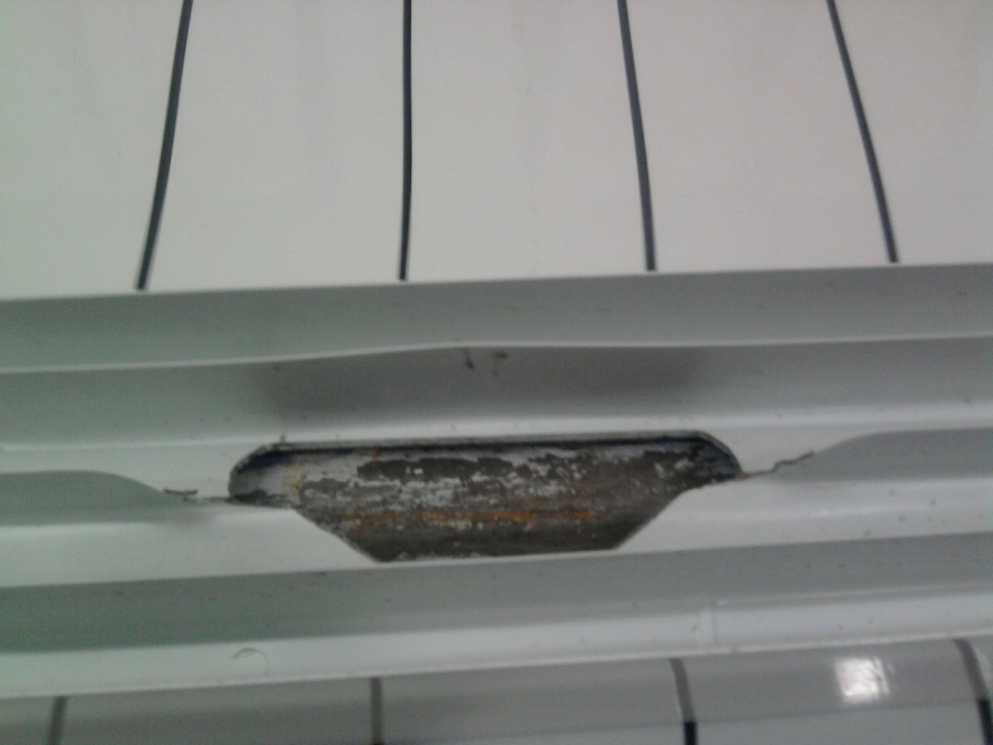

Фоток бы. Любопытно.
Сегодня в Эпицентре "гарантийно" заменили разорванную секцию.
Вот фотке
Сегодня в Эпицентре "гарантийно" заменили разорванную секцию.Вот фотке

Когда то на каком то иностранном форуме представитель от "Миранды"приводил пример,что при закрытых кранах внутри батареи начинается реакция,какая не помню,и найти не могу.И в процессе этого выделяется газ,который и рвет батарею.Шото связанное с бактериями.Скорее всего,оно и было.Низзя перекрывать оба крана.Знаю случаи,когда и чугуний рвало.
Газ этот - водород. Такое обсуждалось здеся и тута

+ 1 к биметалу по сравнению с алюминием для квартир. Была свидетелем того, как красиво порвало модный какой-то итальянский алюминиевый радиатор в начале отопительного сезона, когда видимо продавили атмосфер 20. Это в домик частный можно ставить, где сам все регулируешь, в многоэтажных "жековских" домах перепады давления- нормальное явление, а алюминий к ним довольно чувствителен.

менегер который менял радиатор уверял что это у меня и есть модный итальянский алюминиевый радиатор, который он тестил самолично на 30 атм.
а за биметал сказал что его бы уже давно порвало

Фигня какая-то, биметалические более устойчивые к давлению, это Вам любой теплотехник/ сантехник скажет. И 30 атмосфер алюминий- разве что кратковременно и без перепадов, и то, верится с трудом.
