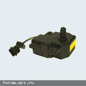

Моторедуктор заслонки отопителя нового образца (ВАЗ 2110-2112 и их модификации производства после 2004 г., ВАЗ "Калина", ВАЗ "Приора"и их модификации.)
Моторедуктор заслонки отопителя МРЗО-1 (нового образца) предназначен для установки в системе вентиляции и отопления автомобилей семейства ВАЗ. Предназначен для плавного изменения положения заслонки отопителя в зависимости от заданного температурного режима. В МРЗО-1 используются комплектующие ведущих зарубежных производителей, что гарантирует его качественную работу в процессе эксплуатации автомобиля.
Технические характеристики:
Номинальное напряжение питания: 10 В.
Масса: не более 0,2 кг.
Габаритные размеры: 72х79х55 мм.
Рабочая температура: от -40° С до +100° С.
Ток потребления в режиме холостого хода: не более 50 мА.
Положение Сопротивление, Ом
min 800…1200
max 3200…5000
Двигатель реверсивный постоянного тока.
Следящее устройство (переменный резистор)
жестко связанный с валом двигателя.
Два провода - на управление двигателем - туда - обратно
два провода - на прибор - указатель направления антенны
Усилие на валу при повороте - 1.5 КГ!!
Единственный большой минус - негерметичность изделия.
Но я думаю это можно исправить, доработав конструкцию.

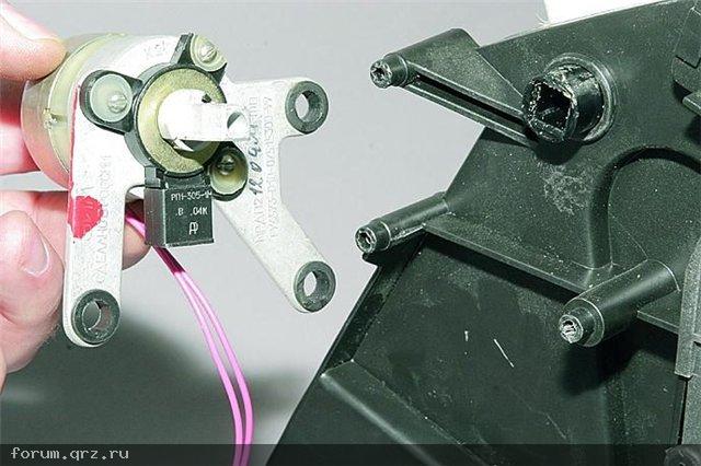

Моторедуктор заслонки отопителя МРДП 1 с датчиком угла поворота заслонки
Моторедуктор заслонки отопителя МРДП 1 с датчиком угла поворота заслонки (ВАЗ 2110-2112 и их модификации производства после 2004 г., ВАЗ "Калина", ВАЗ "Приора"и их модификации
