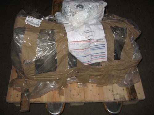

      12 июля 2010 в 15:26 Гілками Прикріплені файли (0 завантажити)
Эх, если бы Вы были не в Полтаве - притащили бы машину к Вам. А так... Не доедет.
Не знаю, как сегодня, но год назад "посылка" из Львова обходилась заказчику что-то порядка 90-100 гривен за 85-90 килограмм веса. Вот только не помню, каким перевозчиком.
Назад вес был больше, потому как в дополнение к "посылке" укладывались старые детали, для отчётности (у нас ведь часто очень переживают за то, чтобы "не развели").
Единственный момент - это наличие у себя на месте вменяемого сервиса, который сможет снять/поставить агрегат (ничего при этом не сломав).
Ну и после диагностику сделать - не последнее дело.
Вес Вашей коробки порядка 70 килограмм.
