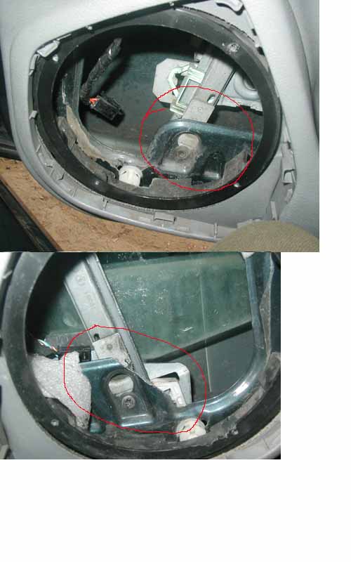

Думаю мой опыт пригодиться. Вчера ставил акустику в Октавию. На всех форумах пишут, что посадочное место в Октавии позволяет установить динамики в переднюю дверь глубиной 58 мм максимум. Я ставил динамики 65 мм. Все, что нужно сделать это срезать маленькой "болгаркой" (или напильником для любителей мазохизма)железный уголок крепления стеклоподъемника. Фото прилагается. Поставил себе Phase Linear. Не думал, что бывает такой звук

Зря срезал. [Re: FLASH]
      1 июня 2004 в 11:35 Гілками
Теперь разбери дверь и посмотри как его заменить можно.
Когда от перекоса лопнет стекло, вспомнишь.

Да ну брось ты. [Re: kkk_GAZ240]
      1 июня 2004 в 12:13 Гілками
Я срезал по кусочкам и проверял жесткость и работоспособность стелоподьемника.Там метал толстый очень.

я не рискую. [Re: FLASH]
      1 июня 2004 в 12:34 Гілками
на Ниве пришлось кусок услителя вырезать, так я потом планками усиливал.
