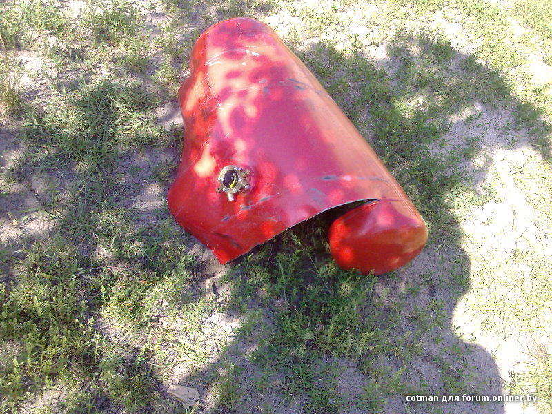

      12 августа 2010 в 20:31 Гілками Прикріплені файли (0 завантажити)
а вот и результат таких проверок
Дмитрий, при всем уважении - вы не видели взорванных баллонов, если постите сюда эту пургу.
Опровергать нужно или сами догадаетесь?
Опровергайте, жду!
Опровергайте, жду!
Лихко:
1. баллоны от излишнего давления лопаются в "самом узком месте" - по шву.
2. Как только происходит разгерметизация баллона - давление в нем резко падает, а метал баллона достаточно вязок, чтобы лопнуть по большой площади, соответственно остается узкая щель разорванного шва и обычно эта щель не превышает 10-15см по длине и меньше 1см по ширине.
2. баллон, который на фото имеет на первый взгляд, повреждения говорящие о том, что внутри баллона произошел взрыв - что исключено по определению, т.к. воздуха или гранаты в баллоне нет.
3. Ну и... Если вы очень внимательно присмотритесь к разорванному краю, то просто увидите, что этот баллон просто разрезан, причем не по сварному шву, а почти рядом.
