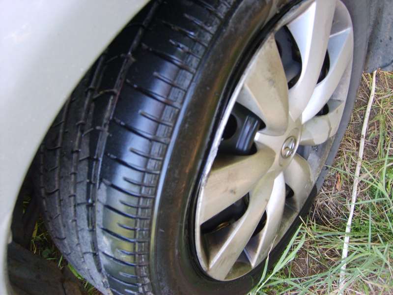

Как долго можно с таким ездить и на сколько это плохо ?
Как долго можно с таким ездить и на сколько это плохо .

Если погнута только кромка, то можно и всю жизнь ездить. Подними и покрути, посмотри насчёт биения.

Your photos are so impressive that just does not give a chance to understand if there is a hernia or not ...

а какой диагноз тут?
неравномерный износ внутренней части протектора
"шашечный"
авто ланос
резина 195-50-15
стояла сзади
пробег - тыщ 15
как его теперь спилить в норму? )))

Йо инглиш вполне андестендебл. Май квесчен из ин зе ворст кейз это а) нужно лечить как можно скорее; б) это может подождать возвращения из отпуска (~1000км) ц) это может подождать сезонной переобувки ?
Кажется для начала схождение проверить

В Ланосе сзади нет ни развала ни схождения. Лечение - своевременная ротация колёс каждые 10 тык.
Либо не работающий амортизатор, либо неправильные кол-ва корректирующих грузов на внутренней стороне диска.

Я хотел уточнить, там у тебя только кромку диска подогнуло, или покрішке тоже досталось? По фото из-за качества не понятно, гріжа есть? Если только диск, не травит и вопросі єстетики не на первом плане то хоть 100000 км.

Я понял. То то и оно шо фиг его поймешь, есть там грыжа или нет. Судя по небольшой высоте вздутия надеюсь, что нет. Тут еще грунтовки везде, что б вывесить колесо куда то ехать нужно

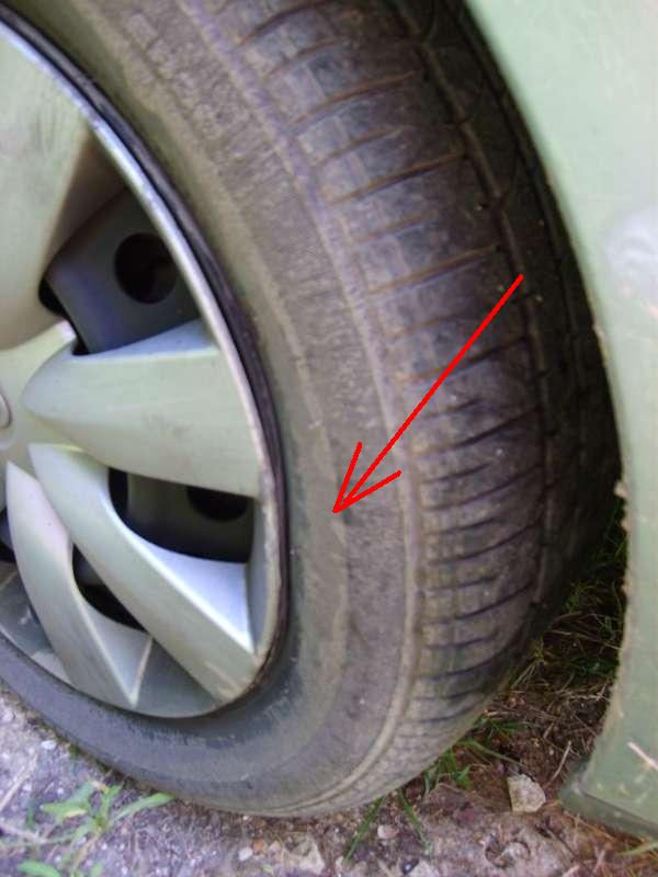

Рукой проведи по боковине шины, прижимая ладонь к боковине-грыжу почувствуешь сразу.

Провёл. Фих его знает. Или это от погнутой кромки или это грыжа. Вроде не травит. А если грыжа то хана резине ?
ЗЫ. Вот фотка с другого ракурса

ехать можно ничего критичного невижу. диск правда погнут и если есть биение руля то желательно заехать прокатать диск и отбалансировать все.... когда в днепре поймал большущую яму то спокойно доехал до геническа где и прокатал диск и отбалансировал все, но у меня поболее было погнуто.

Отделался рихтовкой диска (ну плюс бортировка/разбортировка+балансировка). Цена вопроса 100UAH, до этого пройдено 1100км.

я как то с такой отогнутой кромкой после ямы ездил около месяца (пару тыщ км), просто потому что на езде никак не отражалось. Потом в один день влетел в несколько ям и началась вибрация дет после 30км/ч. Когда заехал на РЛД то оказалось что все четыре диска квадратные-овальные. Исправили - ежжу
