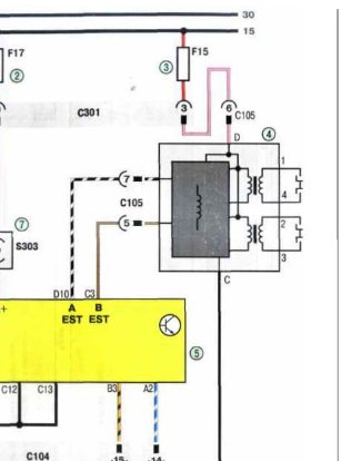

      22 июля 2010 в 10:49 Гілками Прикріплені файли (0 завантажити)
Катушки поменять местами неполучится...у ланоса это моноблок (см. аттач, разве что поменять местами провода на колдке...записал...сенькс за мысль ), а провода на катушке местами менял...если-б с одной стороны катушки шило, то картина-бы поменялась (если провода местами поменять)....тут ИМХО что-то индивидуальное для 4-го цилиндра...а вот что?
Катушки поменять местами неполучится.у ланоса это моноблок (см
Змінено bomber (10:52 22/07/2010)
