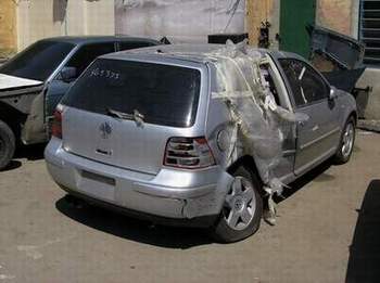

Re: За ровенских умельцев (+) [Re: nope]
      3 июня 2004 в 18:57 Гілками Прикріплені файли (9 завантажити)
из жизни -
это будет Golf GTI, со "свежим" годом и небольшим пробегом...
из жизни -это будет Golf GTI, со "свежим" годом и небольшим пробегом.
Сообщения: 41811
С нами с 03.08.2001
Дык и битый не сильно (-) [Re: Igon]
      3 июня 2004 в 19:39 Гілками

Re: Дык и битый не сильно (-) [Re: Maks_on_Escort]
      10 июня 2004 в 00:29 Гілками
Это так кажется.
Практически там четверть машины вырезается справа сзади, и будет ввариваться кусок от другой .......
