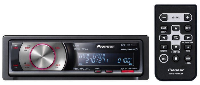

пульт куда-то закатился, но я, видимо, умудрился на морде нажать волшебную комбинацию mute и звук перестал идти.
нужен пульт нажать одну кнопку. в р-не Львовской пл или на Печерске. буду признателен за возможность.
фото пульта:
пульт куда-то закатился, но я, видимо, умудрился на морде нажать волшебную комбинацию mute и звук перестал идти.нужен пульт нажать одну кнопку

Оно?
Добрый день. Подскажите пож. (т.к. инструкции нет) -как включить звук на магнитоле DEH-2900MPB (на экране горит надпись mute ), на повороты крутилки реакции нет. Я так понимаю произошло авто отключения звука по звонку сот. телефона- как-же он вкл. обратно?

Могу подарить от такого
Картинка
ATT твоя кнопка.

проблема тотального молчания АС оказалась в том, что на задней колонке с контакта соскочила клемма и закоротила.
заодно прозвонили все провода. несколько проводов оказались сломанными - я слишком часто открываю водительскую дверь
